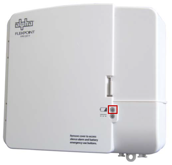

  • Unidades de respaldo de batería conectadas a una terminal de red óptica (ONT, por sus siglas en inglés) Una unidad de respaldo de batería conectada a un ONT requiere doce baterías de celda D de 1.5 voltios que se proporcionan durante la instalación inicial. Hay un botón de prueba de batería con la etiqueta "prueba" en la parte delantera de la unidad que iluminará de cero a tres luces LED rojas según el nivel de la batería.
    • Con una luz o menos, las baterías deben reemplazarse.
    • Al reemplazar las baterías, debes reemplazarlas todas al mismo tiempo usando baterías nuevas. • Se sugiere que los clientes tengan a la mano un juego adicional de baterías de 1.5 voltios de celda 12 D, ya que Cox no es responsable de proporcionar estas baterías después de la instalación inicial.
image of battery backup for ONT
