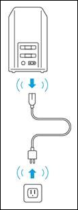

Desconecta el cable de corriente de la toma de corriente y luego desenchufa el cable de corriente de la parte posterior de tu gateway o módem.
image of unplugging the power cord from the modem and outlet
Nota: Tu servicio se interrumpirá brevemente.

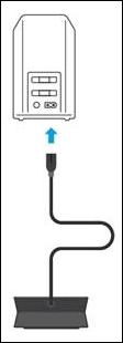

Enchufa el cable de corriente del respaldo de la batería en tu gateway o módem fal puerto de alimentación del módem.
